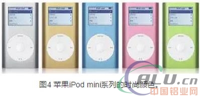

例如,当问被要求描述一部ipod的时候,大多数的人都会说“干净”。为什么这是一个普遍的答案呢?考虑到ipod的材质、表面和色彩,它是白色光滑并且抛光过的不锈钢金属。对于许多美国人来说,他们每天早上都会在一间有着金属抛光设施和白色陶瓷的盥洗间洗漱。这些是关于“清洗和清洁”的色彩,这种关联被深深地印在他们的脑海里。

每个季度时尚界都会推出新的时尚颜色的面板。这些颜色在设计中的应用可以有意识或者无意识地通过当今的热门面板吸引买家。颜色会根据不同的目标市场、地理区域、季节、文化和设计进行改变。由于影响因素的可变性,需要研究一些合适的面板。

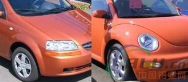

金属颜料可以通过在焦点或者远焦点处反射更多的光线来增强其对比度。金属颜料也往往在暗处深化色差,这场应用于车漆颜色的搭配中,用来显示车辆的表面轮廓。我们可以对比下金属橘色与非金属橘色的差别。
