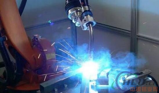

  激光焊接技术的概述:激光焊接作为一种新型的焊接技术,焊接热源直接是激光,既可以避免能源的浪费,又可以大大地提高焊接的效率。同时,激光焊接把机器人或者是数控机床作为运动系统,减少人员的参与,可以减少劳动力的浪费,提高焊接的效率。激光热源除了具有可再生性和清洁无污染的优点之外,还可以高度的聚焦和良好性能的传输,因此可以将能量全部汇聚集中于一点,避免热量的散失和浪费。所以,激光焊接能够提高焊接的效率和速度以及焊接的质量。因为激光焊接的光束是通过脉冲或者连续的激光束来实现的,因此当激光束直接照射铝合金的表面时,能够把金属表面的热量迅速扩散到铝合金的内部,使铝合金快速的熔化形成一条焊缝,同时在融化后的金属上形成一种反作用力,最终将熔化的铝合金表面向下凹陷形成小孔。这个小孔具有强大的功效,可以全部吸收激光光束照射时产生的能量,并同时产生高温蒸汽,蒸汽压力与壁层表面的张力形成一种动态的平衡。
