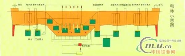

  一、电泳涂装的设备
  电泳涂装的设备是由电泳槽、搅拌装置、涂料过滤装置、温度调节装置、涂料管理装置、直流电源装置、电泳涂装后的水洗装置、超滤装置、烘烤装置、备用罐等组成。
  电泳槽槽体的大小及形状需根据工件大小、形状和施工工艺确定。在保证一定的极间距离条件下,应尽可能设计小些。槽内装有过滤装置及温度调节装置,以保证漆液一定的温度和除去循环漆液中的杂质和气泡。搅拌装置可使工作漆液保持均匀一致,多采用循环泵,漆液的循环一般每小时4~6次,当循环泵开动时,槽内漆液液面应均匀翻动。涂料管理装置的作用在于补充调整涂料成分,控制槽液的PH值,用隔膜电极除去中和剂和用超滤装置排除低分子量成分等。电泳电源的选择,一般采用直流电源。整流设备可采用硅整流器或可控硅。电流的大小与涂料的性质、温度、工作面积、通电方式等有关,一般为30~50A/m2。水洗装置用于电泳涂装前后工件的冲洗,一般用去离子水,但需加压设备,常用的是一种带螺旋体的淋洗喷嘴。烘烤装置用来促进电泳涂料的干燥成膜,可采用电阻炉、感应电热炉和红外线烘烤设备。烘房设计要有预热、加热和后热三段,应根据涂料的品种和工件的情况制订。
